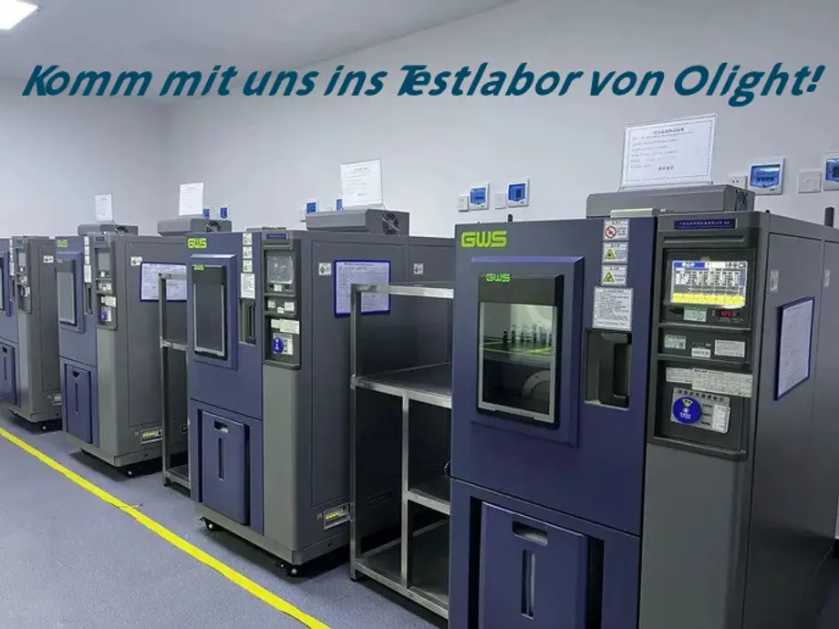

Hoch-/Tiefsttemperaturtest
Nicht nur unter normalen Bedingungen werden unsere Lampen getestet, sie müssen auch hohen und tiefen Temperaturen standhalten. Dafür nutzen wir unsere Temperatur- und Luftfeuchtigkeitskammer.
Diese ist nicht zu unterschätzen, auch wenn sie wie ein kleiner Kühlschrank aussieht. Sie schafft es Temperaturen von bis zu 150°C und bis -70°C zu erzeugen. Tests in einer feucht-warmen Umgebung werden in dieser Kammer ebenfalls durchgeführt.
Hoch-/Tieftemperaturtestbedingen :
Lagerung in kalter Umgebung: -40°, 16h
Benutzung bei tiefen Temperaturen: -20°, 6h oder automatische Abschaltung, wenn der Akku leer ist
Alterungstest bei hohen Temperaturen: 55°, 72h
Funktionstest bei hohen Temperaturen: 55°, 8h
Test bei schnell wechselnden Temperaturen
Dies ist ein echter Härtetest! Kann die Taschenlampe schnell wechselnden Temperaturen standhalten? Die Parameter für diesen Test sind: hohe Temperatur: 75°C, niedrige Temperatur: -40°, die Laufzeit beträgt jeweils 0,5h. Dieser Zyklus wird 5x wiederholt
