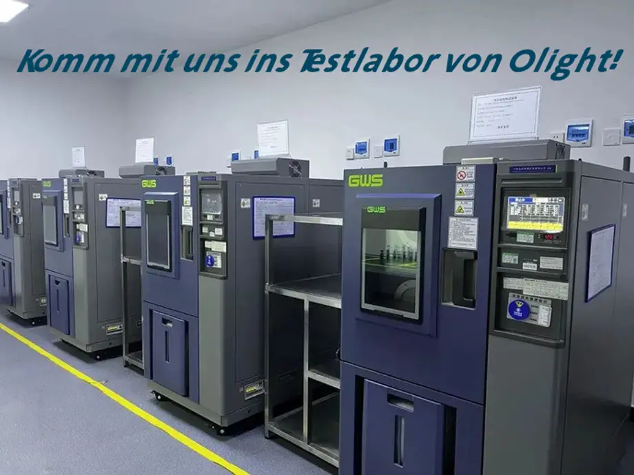

Komm mit uns ins Testlabor von Olight - Teil 2
Lasst uns fortfahren !
Der Test hat gerade erst begonnen. Zusätzlich zum Temperaturtest umfasst der Umgebungstest diese weiteren Tests
